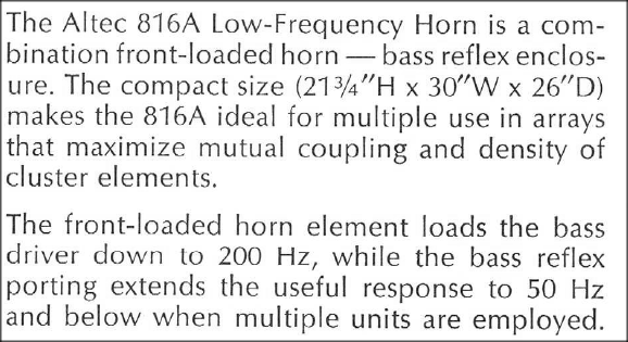

Dominique a écrit :Les VOT ne sont pas des bass-reflex à proprement parler. L'ouverture du coffret sert à récupérer l'onde arrière du HP et n'agit comme un filtre du xième ordre à l'instar de l'évent du bass-reflex.
Les légendes ont la vie dure! (Il y a eu également autrefois cette legende qui disait que les Onken étaient des "transmission lines" et pas des bass-réflex...)
Les petites VOT sont des "bass reflex à pavillon"
et les mesures que j'ai publiées (faites sur les VOT d'Alain Devarenne) montrent bien qu'on peut accorder cet évent comme avec tout bass-réflex.
Voir le lien suivant:
http://inlowsound.weebly.com/horn-with-bass-reflex.html
Du fait de la grande variablilité des paramètres de Thiele et Small des haut-parleurs Altec, il devrait même être incontournable d'optimiser les évents des VOT pour les adapter à ses haut-parleurs.
