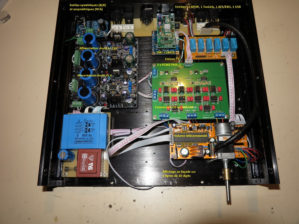

Il se trouve que je finalise actuellement un projet de DAC à base de CS8416 /PCM1794A exactement dans la même démarche que toi car je souhaite aussi me rapprocher du fameux DAC de Kaneda.
Mon cahier des charges est tout de même un peu plus sophistiqué notamment avec l'emploi de 2 x PCM1794A en //.
Je vais ouvrir une discussion sur ce projet.

Bien ce projet, effectivement il serait intéressant que tu ouvres un topic!
As-tu fait toi même les cartes CS8416 et la double PCM1794A ? La photo donne envie d'en savoir plus....
Qu'apporte le fait de doubler le PCM1794A ?
Les alims sont bien travaillées, conversion I/V ne5534A; et en sortie ?
Ca donne quoi musicalement ?
En tout cas bravo....
