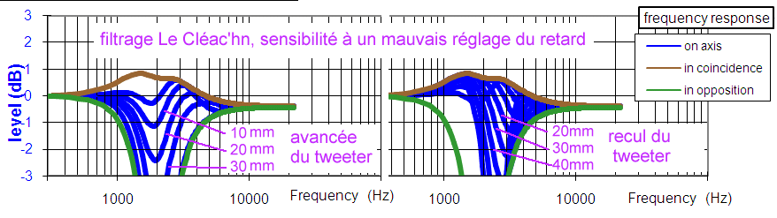

Voici les courbes de réponses théoriques d'un filtrage Le Cléac'h (à fréquence relais de 2000Hz) lorsqu'on fait vartier le retard ou l'avance du tweeter.
On constate que le filtrage Le Cléac'h est plus sensible à une avancée anormale du tweeter qu'à un recul.

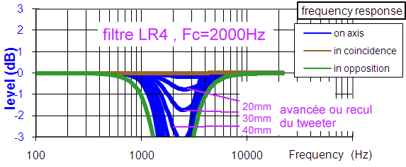

On peut comparer aux courbes de réponse d'un filtrage Linkwitz-Riley.
Remarque: du point de vue de l'altération de la courbe de réponse l'avance ou le recul du tweeter d'une même distance par rapport à la position zéro a exactement le même effet, c'est à dire un creusement de la courbe de réponse vers 2500Hz jusqu'à des déplacements de plus de 50mm.
On constate que la sensibilité des deux filtres est semblable en ce qui concerne un recul du tweeter (un creux de -3dB pour un recul de
Cordiales salutations,
Jean-Michel Le Cléac'h
