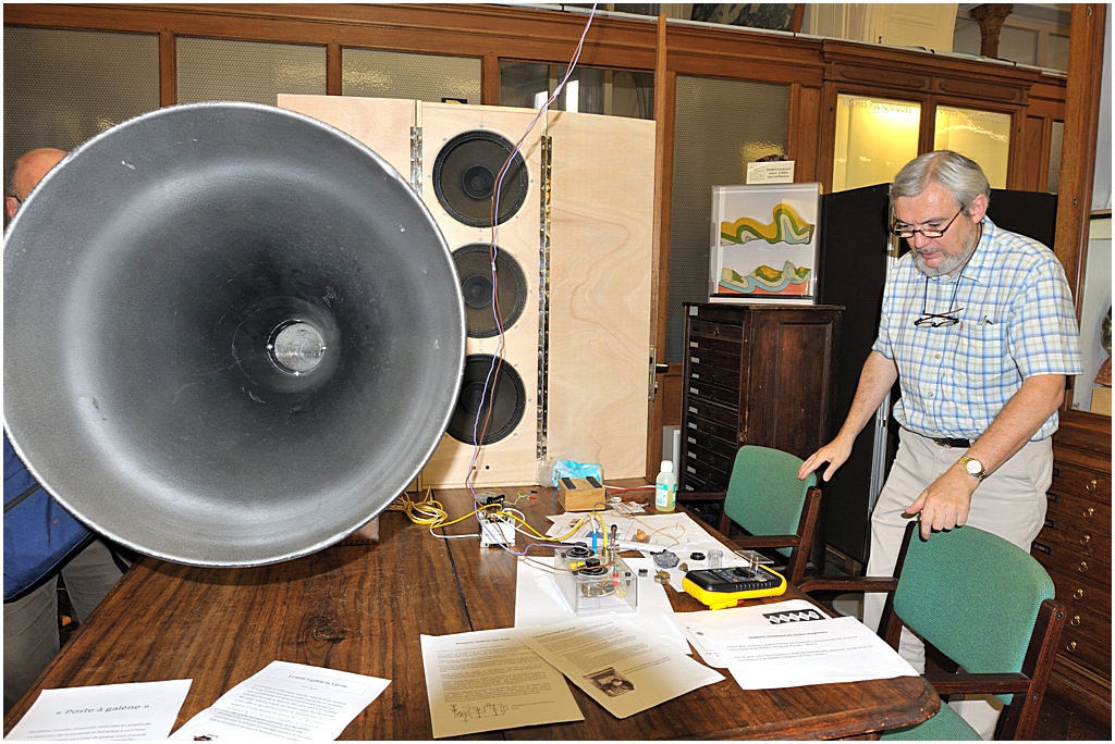

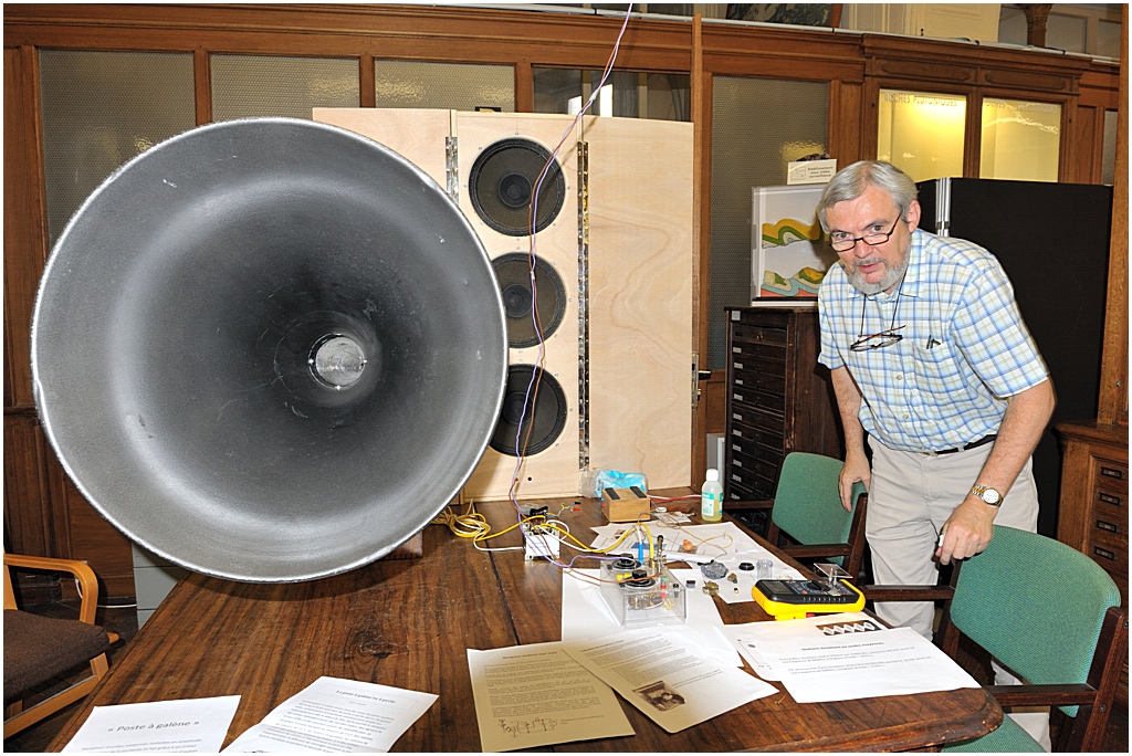

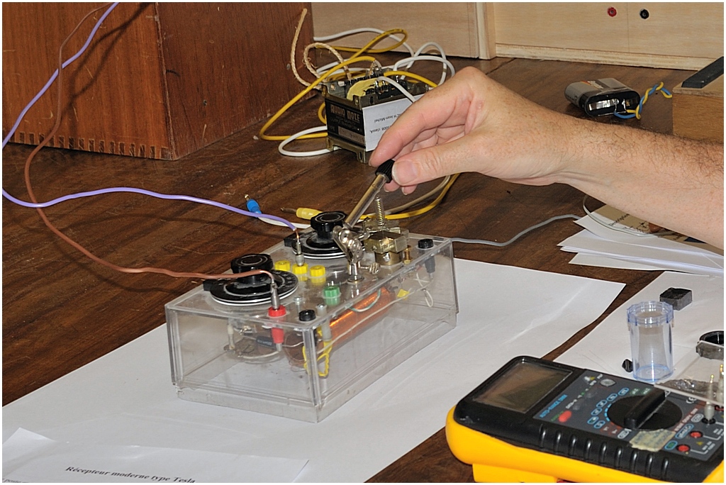

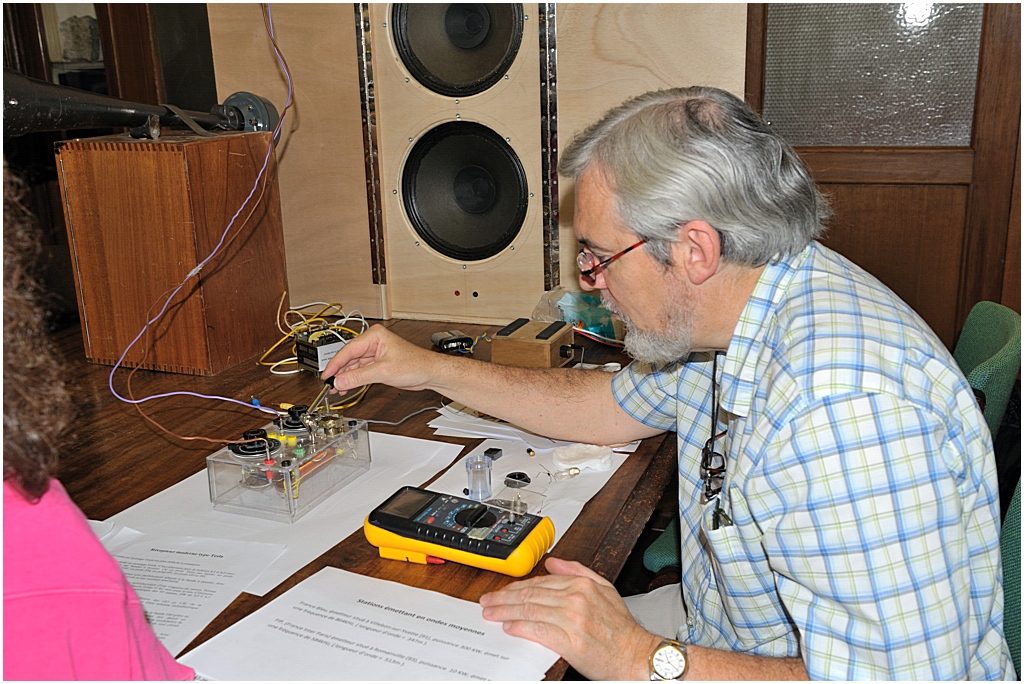

Voici en quelques images l'installation de notre Maitre curateur ? la gal?ne
C'est l'information pour les visiteurs
la boite magique avec la diode
la boite magique avec la gal?ne
cours magistral aux visiteurs
on titille la gal?ne pour trouver la station
le maitre JMLC devant son installation o?? beaucoup de jeunes et d'anciens avaient les yeux ?merveill?s

Sans ampli, avec les 3 hp philips 800 ohm, non, ça ne marchait pas, le rendement n'était pas suffisant.
Avec le pavillon, on entendait faiblement l'émission, avec un son un peu nasillard à cause de la Fc du pavillon, mais il y avait trop de brouhaha pour que ce soit vraiment probant.
Du coup, les écoutes se sont faites avec l'ampli antenne.
Mais avec un pavillon WE 15A, et une LMT 555 à aimant permanent , dans le silence complet, on doit pouvoir écouter à un niveau "confortable" avec juste l'énergie de l'onde.
A noter aussi que la galène n'est pas une super diode, avec une diode à semi-conducteur ça aurait mieux, mais bon, le but était de faire une animation "minéralogique", donc la Galène & co s'imposait.
