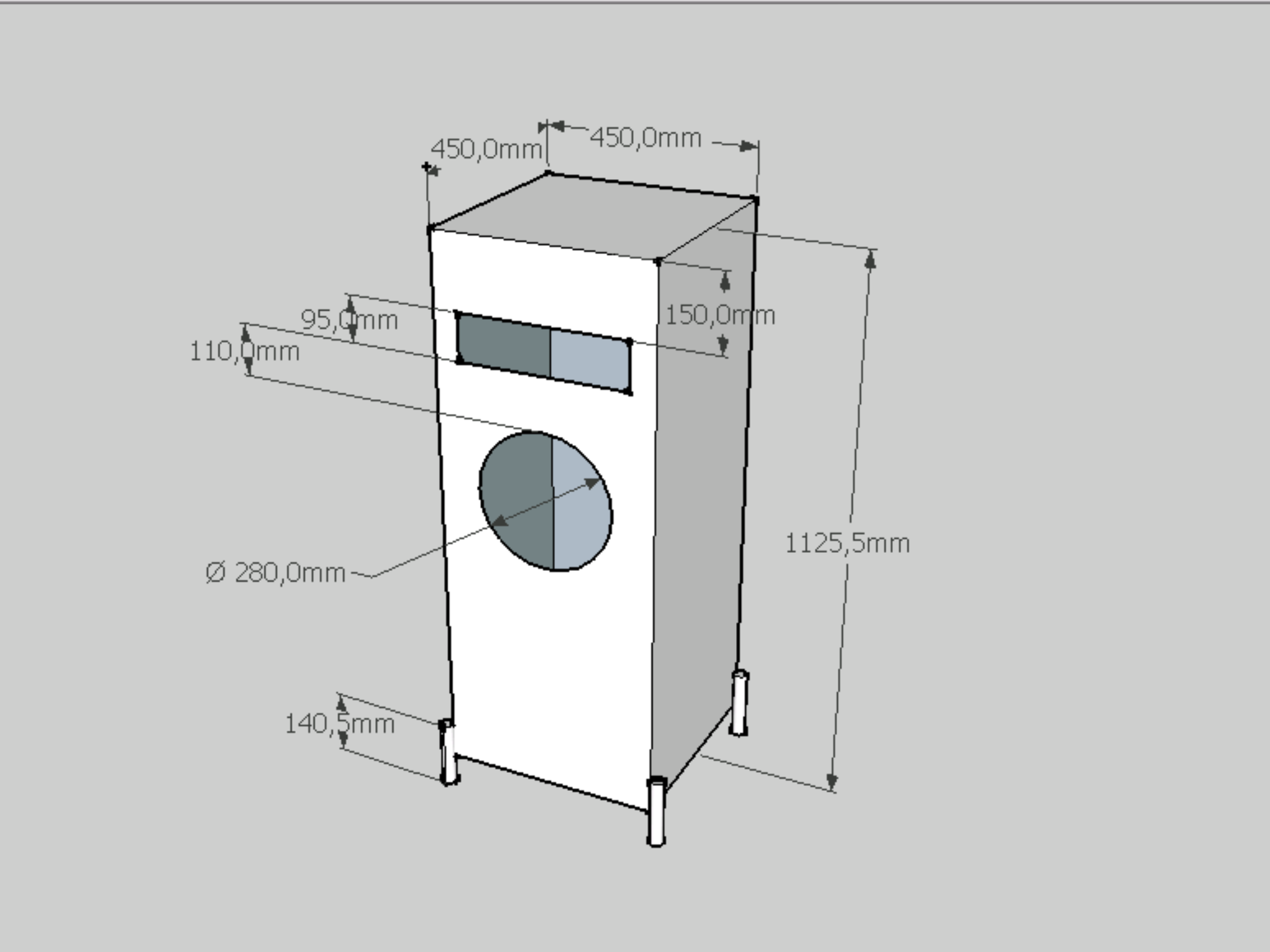

J'ai un ami qui souhaite faire une copie de la "Shindo petite latour", il m'a demandé de l'aide pour réaliser son projet, il a déjà 2 altec 414-16B.
A partir de là 2 questions:
1er: est ce que quelqu'un aurait un semblant de plan et/ou dimensions ou litrage ?
2eme: quoi mettre en aigu ? l'altec 32a ne court pas les rues.

Merci gilles (bamboufou) pour les plans, ils sont top, super détaillé, c'est génial.

A votre avis, quel bois serait le plus adapté et en quelle épaisseur pour fabriqué ces enceintes ?

Shindo utilisait souvent de faible épaisseur de parois , pour mes Shindo j'ai du utiliser du 18 mm en contre-plaqué de bouleau , tu trouveras sur le lien suivant à partir du message # 311 plusieurs photos et la story de ces enceintes :
