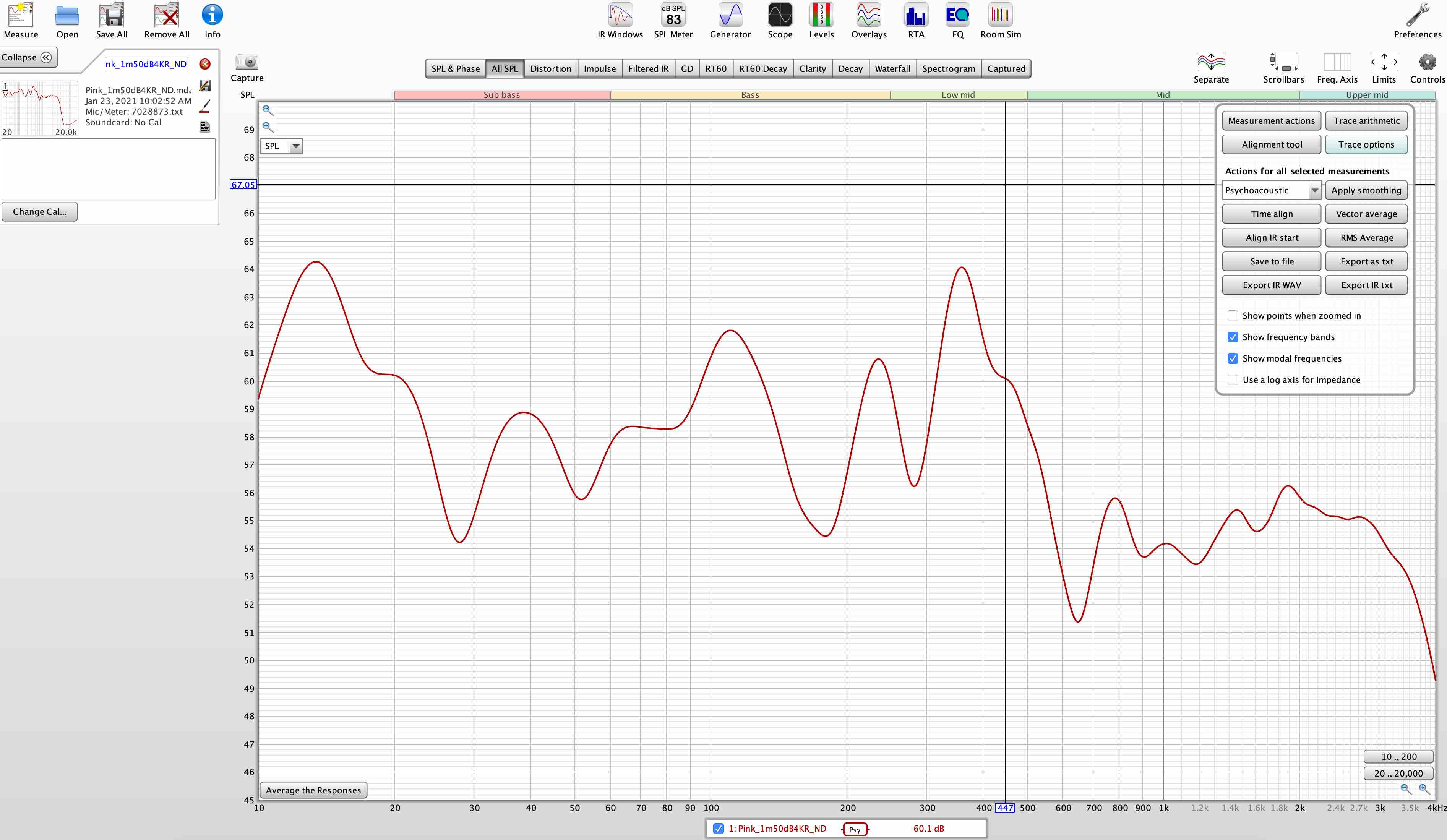

Bonsoir à tous,
J'ai commencé l'optimisation de l'amortissement... Voici tout d'abord un graphe représentant la réponse du 38 cm qui est coupé à 600 Hz avec une pente de 24 dB. Mesure prise à 1 m avec un micro Umik 1. On se croirait sur des montagnes russes quand on voit les creux et les bosses. Je note des deltas de 8 dB dans la gamme 100-600 Hz, ce qui n'est pas terrible...
Amicalement,
Olivier.
Multi-amplification en filtrage actif Audiophonics Minisharc Controller. Enceintes ALG Audio/TAD TSM1. Woofers AES TD15H, médium Beyma 850Nd/Kinoshita, bas-médium EMS LB12 mk2/Rouault Acoustic, et tweeter Fostex T925. Blocs Hattor NC1200, TRI 300B PSE, K209+ Grand_Floyd tantale, et VTA 2A3
