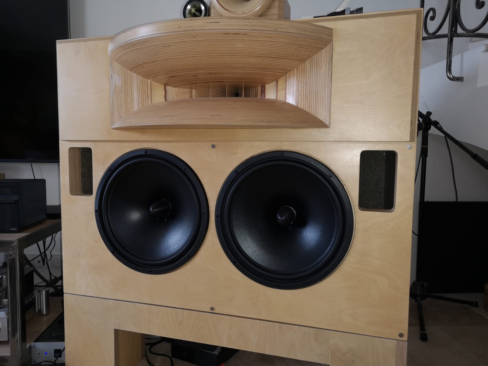

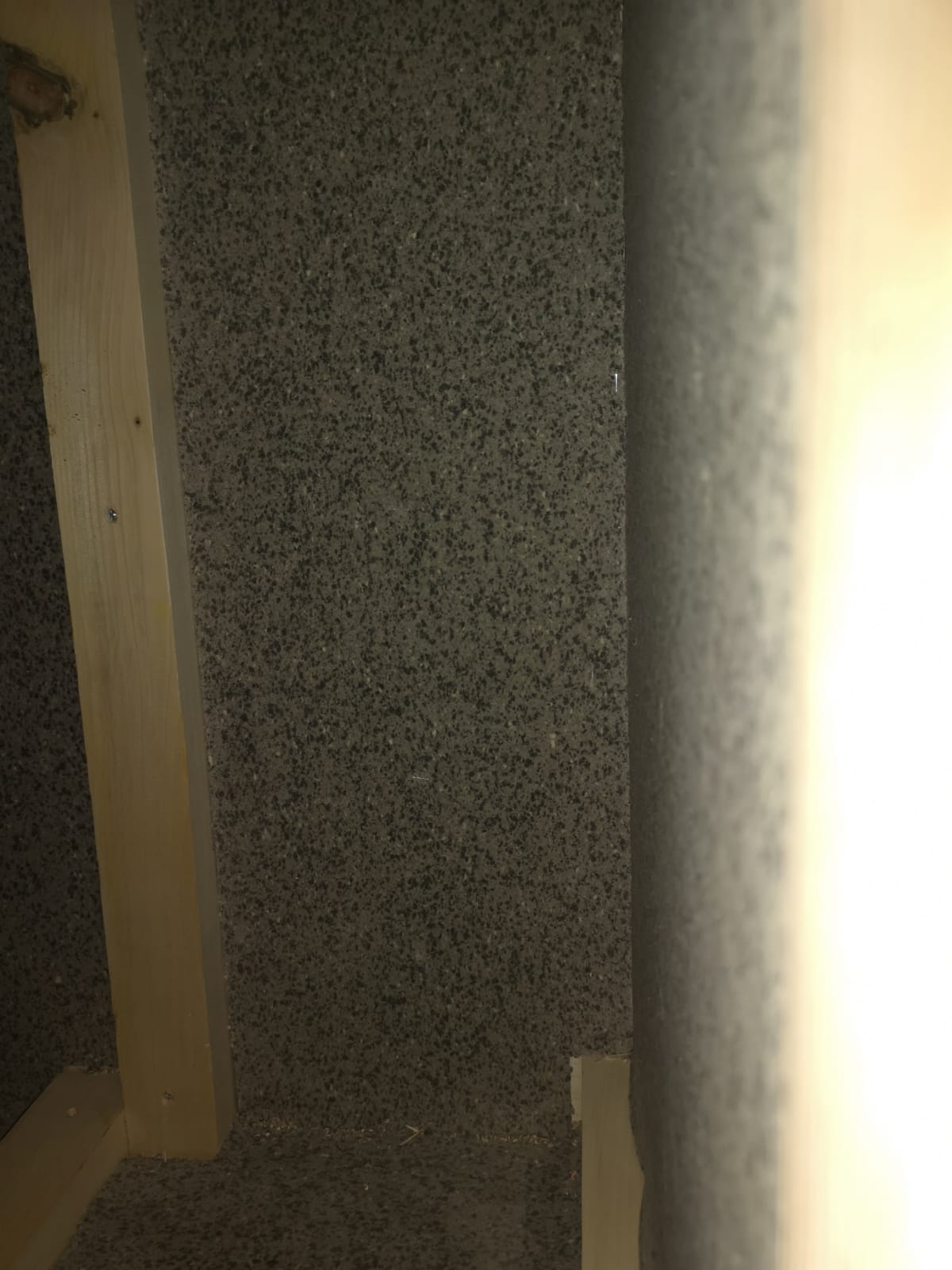

Je songe améliorer l'amortissement des mes enceintes clones de TAD TSM1 dont l'ébénisterie a été réalisée avec soin par ALG audio (voir première image en PJ). L'amortissement interne semble réalisé avec un matériau de forte densité (image 2), genre Monaco MDM-30:
https://www.toutlehautparleur.com/access...kg-m3.html
Je pense remplacer ce matériau, un peu fin à mon goût, par du métisse, qui est utilisé par d'autres facteurs d'enceintes:
https://www.castorama.fr/panneau-laine-d...5_CAFR.prd
Je cherche aussi à amortir les ondes stationnaires longitudinales dans mes enceintes. Dans son ouvrage, Francis Ibre préconise la mise en place d'un rideau de feutre entouré de 2 épaisseurs de laine de verre 100 mm dans le plan perpendiculaire et vertical entre les 2 HP de 38 cm. J'hésite entre 2 types de matériaux pour suivre cette préconisation: soit un rideau de laine seule, de type Laoureux tel que recommandé sur le site de Dominique Pétoin, soit carrément la mise en place de 2 couches de Métisse 50 mm. La solution Métisse semble bien plus économique quant à sa mise en oeuvre. Merci d'avance pour vos précieux commentaires et conseils!
