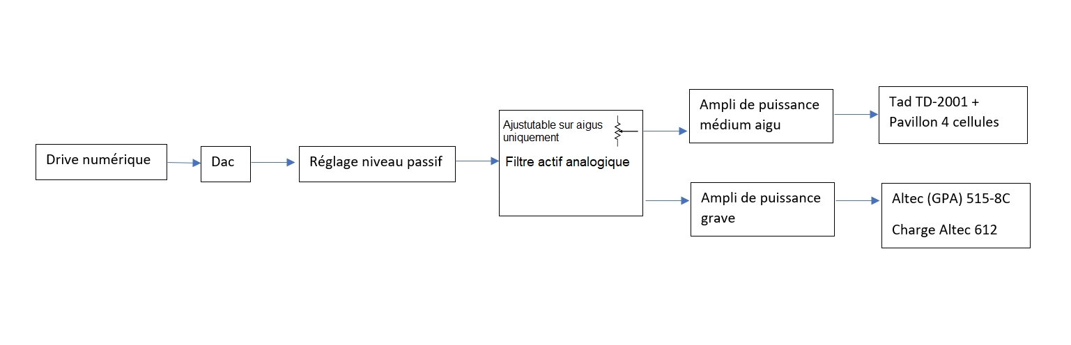

Filtre numérique sur système 2 voies... ou pas
Depuis des années, je travaille sur le système deux voies suivant, en filtrage passif, après avoir expérimenté sur le filtrage deux voies actif....
Mais périodiquement je m'interroge sur l'intérêt de passer à la structure ci dessous principalement pour accéder à plus de possibilités en matière d'alignement et de filtrage...
Votre avis m'intéresse.
A plus
André

RE: Filtre numérique sur système 2 voies... ou pas
Bonjour André,
J'aime bien cette variante
AndréJ a écrit :Mais périodiquement je m'interroge sur l'intérêt de passer à la structure ci dessous principalement pour accéder à plus de possibilités en matière d'alignement et de filtrage...
Le plus précis, amha, est le filtrage par convolution, qui permet de tenir
une cible acoustique - amplitude et phase - plus facilement, notamment en compensant la réactance du pavillon.
jimbee a écrit :Le plus précis, amha, est le filtrage par convolution, qui permet de tenir
Oui, je regarde ça aussi, mais je ne sais pas si on peut l'implanter directement dans un Lake ou si il faut partir sur une autre plateforme....
Et quelle autre plateforme ? MiniDSP ? autre ? idéalement une plateforme avec des entrées et des sorties S/PDIF ou I2S si les liaisons sont courtes serait un plus
Et quid des logiciels d'interface...
A plus
Dominique a écrit :Bonjour André,
ça, j'ai déjà fait, et ça fonctionne bien sur, mais ça ne répond pas à mes histoires d'alignement, etc....

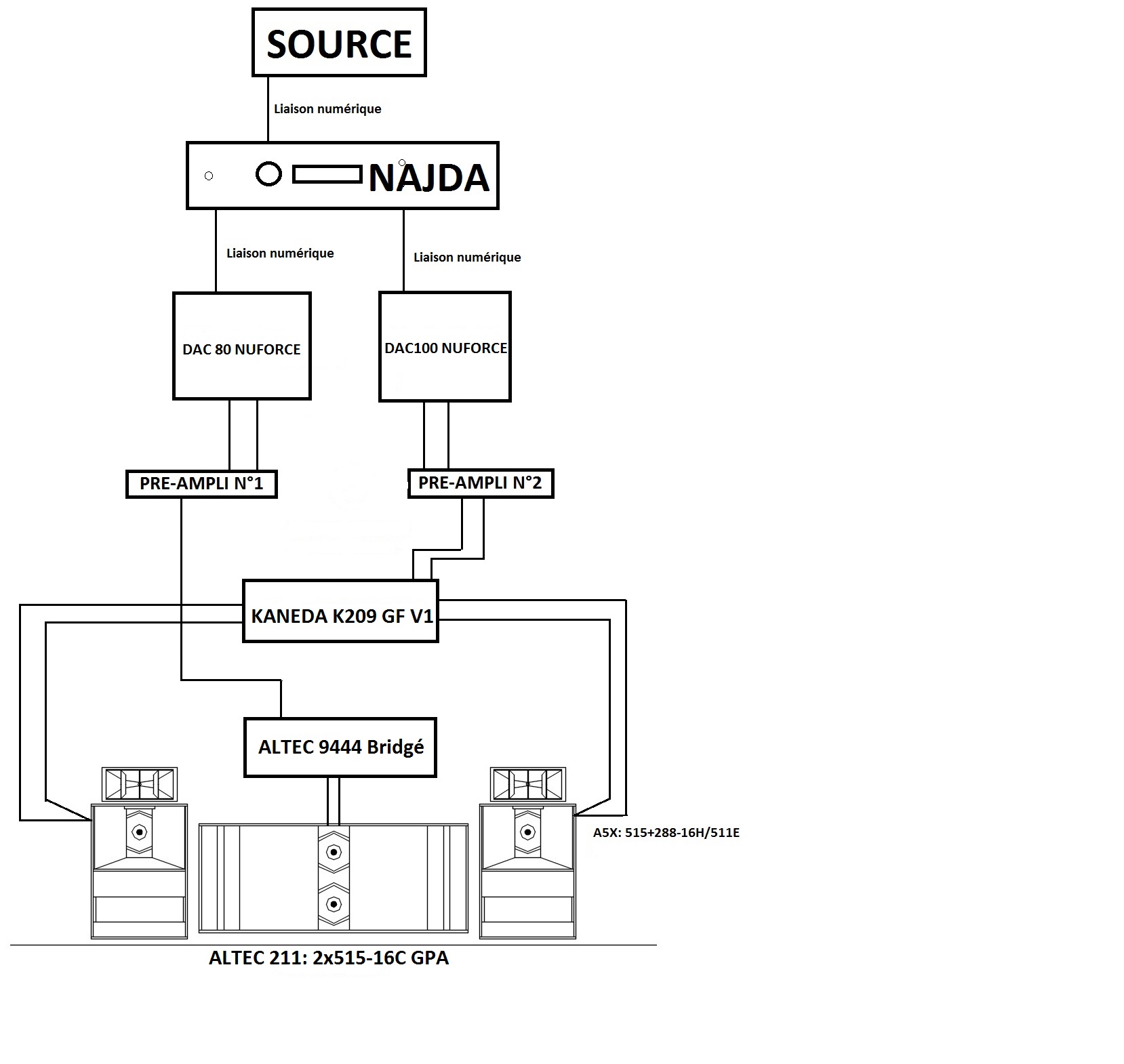

Bonjour, pour ma part je suis monté comme sur le synoptique joint, seule différence les 2 DAC sont maintenant identiques (DAC80). Résultat hyper transparent , l'écoute est vivante du grave à l'aigu tout en restant très douce, sans agressivité. Je suis extrêmement content du résultat.
AndréJ a écrit :Bonjour,
Peux tu me préciser quel type de filtrage tu utilises...
Merci
A plus
André
Bonjour André, je suis en type classique: LR24 sur le grave (140Hz) et LR12 pour les A5X, de plus les potentiomètres sont à résistances commutées, bien plus transparents que les ALPS d'origine.
A l'écoute en plus de la transparence: les micros détails ressortent, les fins de note, l'extinction des voix, la réverbe, par exemple la chanteuse du disque PAV n°5 garde une taille réaliste. Pour moi l'intérêt de ce type de montage est surtout sur une installation complexe avec un renfort de grave comme chez moi, sur une enceinte 2 voies, je pense que le rapport complexité/gain n'est pas positif (comparé à un filtre passif bien fait), d'autant que ce montage reste limité aux sources numériques.
Pour moi le plus important est de séparer la fonction filtrage numérique de la conversion.
Stéphane M.
