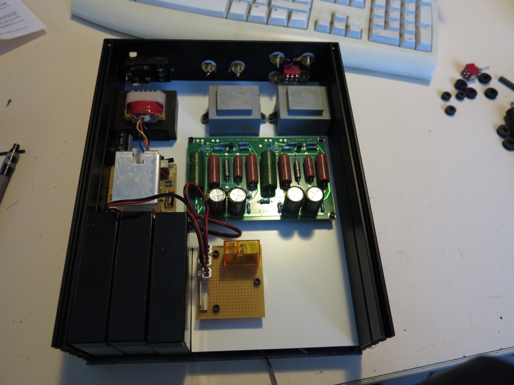

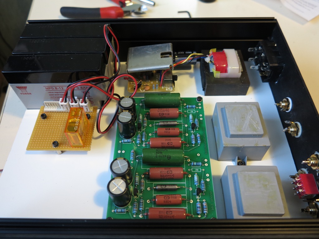

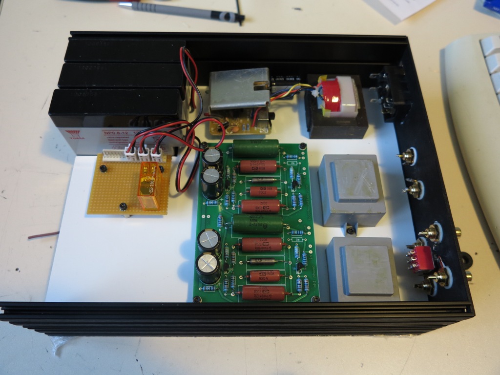

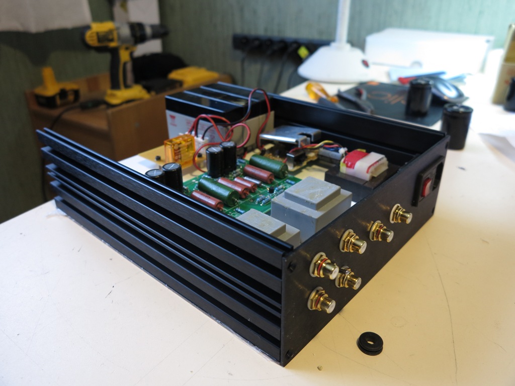

Je déterre mon projet de préampli MC-RIAA pour enfin le terminer.
- Il est basé classiquement sur le circuit Pacific de William Walter. J'ai opté pour le kit de Boozhound Laboratories pour des raisons de facilité d'approvisionnement des composants et simplicité de mise en oeuvre.
Attention : Les condensateurs livrés dans le kit sont des vrais NOS. Il est impossible de les souder sans avoir gratter au préalable l'oxydation des fils en cuivre.
Particularités :
- Alimentation en 24V sur batteries, filtrage 90 000 uF.
- Pré-équipé pour alimentation en 36V ou alimentation pré-pré séparée.
- Chargeur automatique de batteries intégré dans le boitier.
- Etage pré-pré à base de transfos MC de la Maison de l'Audiophile.
- Commutable MC/MM.
A suivre...
