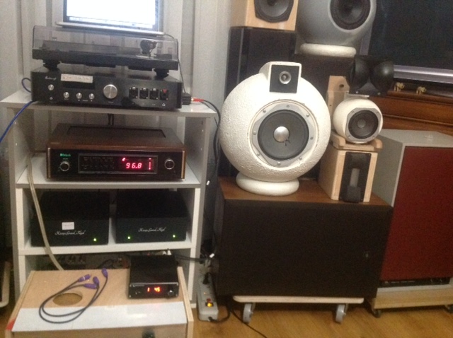

JBL 4315 version... - jeans - 10/05/2019 Bonjour, Pour information. Toujours en RQP remarquable : Préampli passif PGA2310 télécommande 3 entrées, volume, mute...à 69,90€ DAC Khadas à 105€ Dayton Audio SPA250DSP à 269€ Filtre actif 2200hz/24db à 29,90€ 2 amplis Kanéda+GF pas cher ! 30cm Jbl (4310) sous 125hz/24db avec 250W classe D Dayton DSP 20cm Jbl 2115 (sphère) de 125hz/24db en passe haut Dayton et à 2200hz filtre actif sortie ampli Kanéda 12cm Jbl 2105 (ogive) à 2200hz/24db sortie ampli Kanéda Jbl 2404 avec capa 3mf, environ 6khz Configuration similaire à Jbl 4315 en triamplification active. Le tout décalé pour une image holographique. Musicale et très dynamique, la batterie Dave Brubek est rutilante, un feu d'artifice, Arpeggione Schubert à pleurer, on s'y croirait... Je bascule parfois sur les rubans RALL à 2200hz en actif. Que du bonheur. Il y aura des skymos à l'entracte. Musicalement. Jean |
