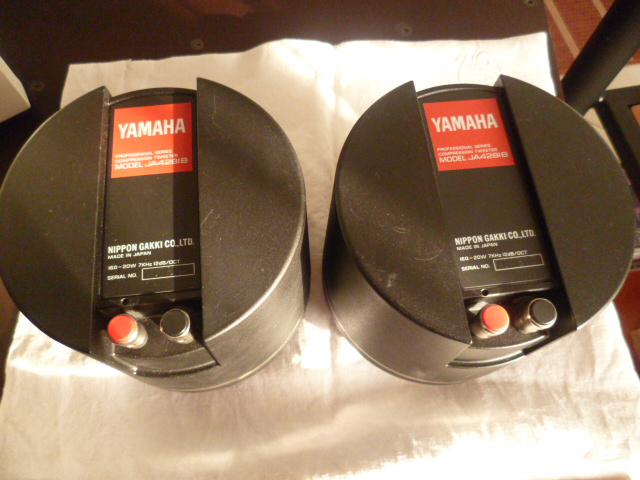

yamaha JA 4281 B - dom86 - 20/12/2015 Bonjour, le père Noël du Canada (merci Sébastien) m'a déposé une paire de tweeters Yamaha JA 4281 B. Aux utilisateurs de ce tweeter, pouvez vous , svp, me donner des informations: fc , sensibilité, positionnement , d'avance merci, bonne soirée. A+ Dominique. RE: yamaha JA 4281 B - Dominique-Tanguy - 20/12/2015 Félicitations ! Très facile à filtrer en 6 db avec 1 uF. Il faut l'aligner avec le diaphragme de la compression medium. Environ 105 db de sensibilité. Beaucoup plus facile à intégrer que les JBL. Il est protégé avec un condensateur sous le capot. Il vaut mieux le court-circuiter. Dominique RE: yamaha JA 4281 B - dom86 - 20/12/2015 Bonsoir Dominique, on accède comment pour l'enlever ?, on enlève la plaque rectangulaire noire où est marquée la référence Yamaha. A+ Dominique. RE: yamaha JA 4281 B - Sébastien - 20/12/2015 Bonsoir Dominique, Content de savoir les tweeters arrivés en main propre. En espérant que tout s'est bien déroulé à la douane. Effectivement, tu vas devoir dessouder ce condensateur installé là pour la protection en sono je crois. Pour ce faire: 1) tu dévisses les 4 vis en façade; 2) tu retires cette façade que tu viens de libérer; 3) ensuite tu fais face à une plaque contenant en son centre ogive et diaphragme, manipuler avec soin, il faut la soulever pour accéder en dessous, dans la cavité interne et pratiquement vide de la dite compression. Le condo s'y trouve, collé dans le fond; 4) dessouder le condo; 5) je pense que tu devras mettre une nouvelle longueur de câble. Du moins dans la paire que j'ai convertie, je n'ai pas eu le choix de rallonger. Ce n'était plus assez long une fois le condo enlevé; 6) tu refermes le tout. Comme Dominique, je confirme un excellent fonctionnement filtré avec 1uF. À+ Sébastien RE: yamaha JA 4281 B - gillesni - 21/12/2015 Jolis! RE: yamaha JA 4281 B - JRBLUES - 21/12/2015 Sébastien a écrit :Bonsoir Dominique, Slt Sébastien, Possédant des 4205, ces derniers ont-ils également ce condensateur de protection? Si oui, la manip est-elle identique? Merci des réponses apportées. JR RE: yamaha JA 4281 B - Sébastien - 02/01/2016 Salut JR, Désolé du délais, ta question était complétement passée sous mon radar. Malheureusement, je n'ai jamais eu de 4205. Je ne pourrai donc t'aider. Sébastien RE: yamaha JA 4281 B - jeanphilippe - 02/01/2016 Non, le 4205 n'a pas de capa et pas de capot, c'est là l'une des deux differences avec le 4281. RE: yamaha JA 4281 B - claude m4 - 02/04/2023 (02/01/2016-09:14:18)jeanphilippe a écrit : Non, le 4205 n'a pas de capa et pas de capot, c'est là l'une des deux differences avec le 4281. bonjour , je "déterre" ce sujet suite au post de Dominique entre l'alignement de la compression et du tweeter personnellement ,du point de vue de l'écoute en suivant ce que est écrit pour mois ,c'est moins bien bon dimanche claude RE: yamaha JA 4281 B - patriceb - 02/04/2023 Bonsoir L'alignement des bobines, dès que l'on a des pavillons ça ne marche pas. Ca serait trop facile. IL faut un peu mesurer et beaucoup écouter. En plus ça dépend de la pièce... Patrice |
