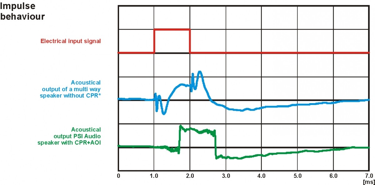

C'est le système AOI de PSI qui implémente une boucle contre réaction à partir de la vitesse du transducteur et agissant sur l'impédance de sortie de l'amplificateur. Ce système permet une fidélité améliorée lors de la reproduction d'une impulsion.

La courbe de réponse dans le grave situe les -3 dB à 42 Hz et présente une pente à 36 dB/o. Ca laisse prévoir une réponse en step différente de celle promise par PFB.
Comportements en fréquence et impulsionnel sont liés. Autant que je le sache, à part passer par des rephasages peu disponibles en analogique, l'amortissement a des conséquences sur les deux. L'apériodicité obtenue par un amortissement très élevé donne une réponse en fréquence déclinant fortement dans les fréquences graves, on ne peut alors revendiquer la fidélité, une partie du message n'est pas rendue au niveau où il faudrait.
Citation :
Pour être convaincant, ce genre de relevés mesures doit émaner d'une source indépendante du fabricant, comme j'en ai émis le vœu dans un précédent post.
Le carré de PSi avec "CRP-AIO" présente un beau dépassement vers le bas à 3 ms. Perfection ?... (bon, là, j'admets être de mauvaise foi).
