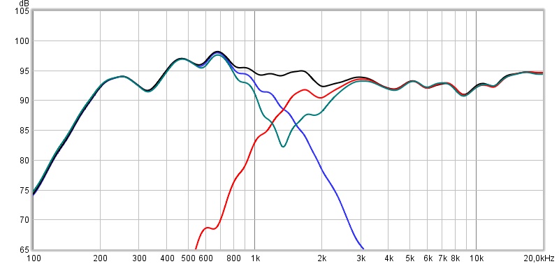

Mesures en extérieur, à 1m axe AMT, sans fenêtrage, lissage psychoacoustique.
Le phase tracking:
Le niveau de l'AMT correspond à un niveau satisfaisant à l'écoute, j'avais du diminuer de 2dB, probablement à cause de l'onde arrière ? J'ajusterai de façon définitive une fois les 38cm opérationnels.

C'est un AMTv1 membrane de couleur alu mais de fabrication moderne aux USA contrairement au v2 à membrane jaune. mastro sur son fil a posté des mesures des trois versions. Le v3 a un logo ESS devant, voir sur le site web de ESS.
Je ne connais pas les haut parleurs que tu mentionnes. Le TM-1201 est un 27cm il faudra descendre la fréquence de raccordement plus bas avec un ordre plus élevé de filtre. ESS raccordait l'AMT avec leur 12" à 800 ou 1kHz avec un filtre électrique 18dB.

l'AMT v2 membrane jaune coupe plus bas (1kHz) que l'AMT v1 membrane translucide (1.2kHz)
le v3 , je ne sais si c'est vessie ou lanterne; n'est qu'un mix de v1 et v2 ... rien de moderne. Je peux faire ça chez moi, avec moteurs et membranes...
Aucune des "3 versions" ne peut être coupée si bas que 800Hz... MHP a refait une version avec le 31TPA12g (BR 120L) et v2 coupé plus haut en 24dB/Oct (décalage de fréquence; j'ai donné ailleurs filtrage numérique et passif); d'ailleurs, avec ce 31, pas besoin de lui mettre un 38 aux fesses! démo at home si tu veux.
Le TM-1201 permet de couper "très" haut et de relayer un 38 comme le CORAL; avantage charge close mini. (30L)
Autre alternative en médium : Coral Beta 10 ! (c'est un LB en fait), très péchu, doux et ciselé; inconvénient charge 100-120L mini.
le CORAL 15L-100 se charge en BR dans 130-170 L.quasi comme 1601.
je vais le monter bientôt avec TD2001 ou TD4001 ou plutot CORAL , H70 ,H100, (ou H105 si j'en trouve ailleurs qu'au Japon).
Jamais entendu le PHL-A 1120 dont tu parles...
PHL ne m'avait intéressé que pour le 18" 7091, seul à ma connaissance à bien monter, flat jusqu-à 400Hz;assise majestueuse dans le grave.
j'ai même un collègue qui a osé le coupler directement avec TD2001, coupure vers 650Hz ! (sans pousser le niveau la 2001 supporte en écoute à domicile).
La version membrane jaune descend moins bas avec une fréquence de résonance au dessus de 1kHz, elle a plus de rendement contrairement à la version avec membrane alu (v1/v3) dont la fréquence de résonance est vers 550Hz.
ESS raccordait son AMT à 800Hz filtre électrique 18dB.
La référence de mon médium est PHL-1120, qui a été remplacé par le 1140, qui a plus de rendement.
Le kit MHP Albedo utilisait la version à membrane jaune donc effectivement cela doit être coupé plus haut, mastro raccorde à 2kHz.
narshorn sur son gros pavillon Guigue raccorde sa TD-2001 à 650Hz.
