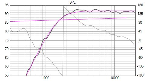

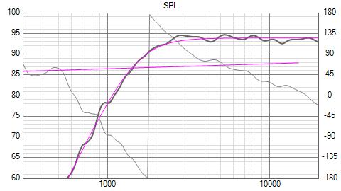

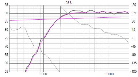

J'ai simplement augmenté la résistance série de la self et utilisé ton fichier de mesure à 25cm.
à comparer avec ta mesure:

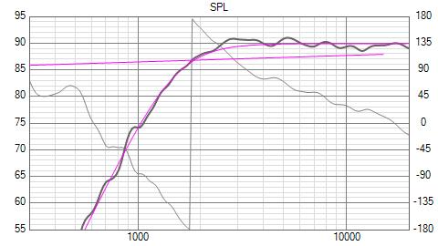

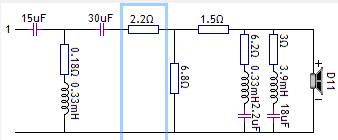

Je viens d'essayer la nouvelle fonction de VituixCAD (mise à jour d'aujourd'hui), le calcul automatique des composants par rapport à une cible partant d'un schéma qu'on rentre. Je suis parti du schéma de filtrage des ESS AMTv1 de la revue K+T de 1997, en indiquant comme target un Butterworth 18dB à 2kHz. Le résultat en utilisant la mesure à 25cm de mastro pour ses AMT v2 est plutôt sympa:
Le schéma se compose de:
Un filtre HF capa de 23uF, self de 0,68mH et de résistance 0,68ohms. Puis une résistance de 1,8ohms avec une capa de 3.3uF pour retrouver l'atténuation et le relevé de niveau après 8kHz de mastro. Ensuite comme dans le schéma de K+T il y a un circuit RLC série qui va atténuer la bosse à 1kHz (frequence de résonance de l'AMT v2) constitué de 51,3uF, 0,47mH et 0,82 ohms.
VituixCAD ne permet d'exporter les schémas de filtres en image, j'espère que la description textuelle est claire.
Pour mes AMT v3 j'ai simulé un filtre LR12 à 1500Hz de la même façon.

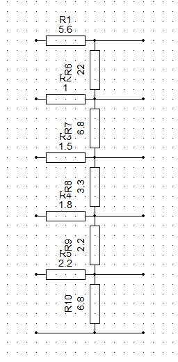

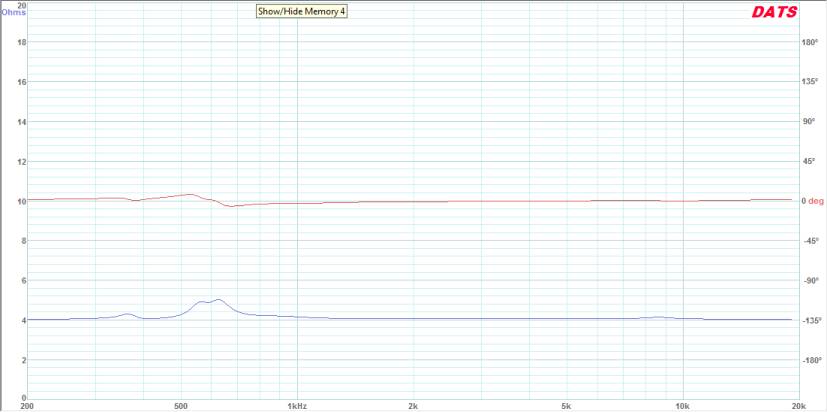

Par rapport au schéma précédent, ajout d'un deuxième RLC pour lisser la réponse en basse fréquence, ajout d'un atténuateur permettant de contrôler le niveau jusqu'à -5dB d'atténuation pour se raccorder avec des haut parleurs bas rendement.
Comme il n'existe pas d'atténuateur à impédance constante pour 4 ohm j'ai fait cela avec des résistances fixes qu'il faudra commuter. Les valeurs des composants sauf les résistances de l'atténuateur sont identiques pour chaque niveau d'atténuation. A chaque atténuation j'ai comparé avec la courbe cible LR24.
L'atténuateur:
-5dB:
-4dB:
-3dB:
-2dB:
-1dB:
0dB:
Les résistances des RLC sont les valeurs trouvées par l'optimisation, c'est la somme de la résistance des selfs et d'une résistance de valeur classique.

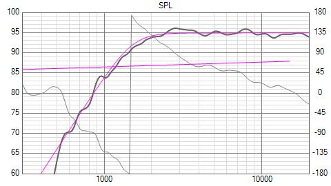

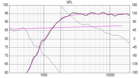

Butterworth 18dB 1500Hz

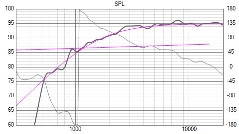

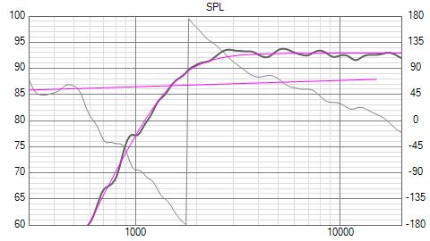

LR12 1500Hz
